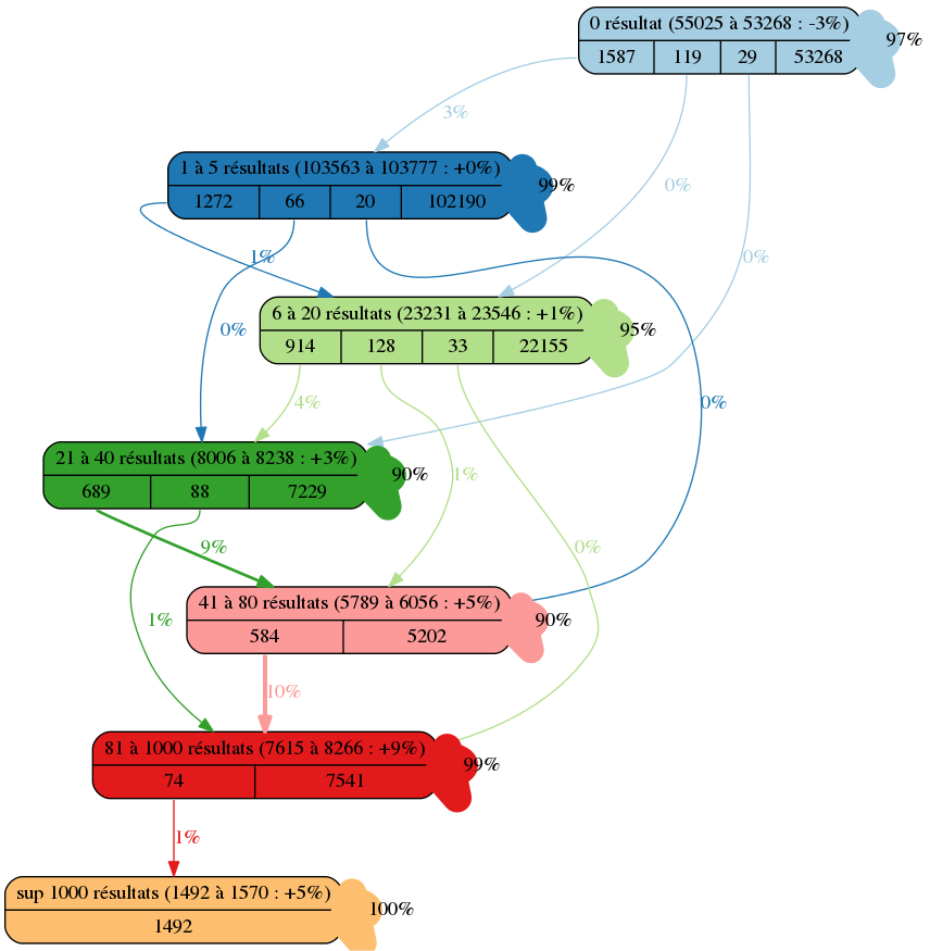

Le travail précédent ne peut être effectué que sur un sous-ensemble des recherches. Afin d'avoir une vue d'ensemble des changements, nous utilisons graphviz. Un script permet de partir du fichier contenant la recherche, le nombre de résultats avant et après, et va donner un fichier “graphviz” que l'on peut convertir en image.
Figure 1. Vue d'ensemble des changements avec graphviz
Cette figure montre les mouvements du nombre de résultats obtenus lors d’une recherche - ici représentés par tranches - avant et après modification. Par exemple, si l’on considère le premier rectangle: avant modification 55 025 recherches n’avaient pas de résultat contre 53 268 après modification. Nous constatons donc une diminution du nombre de recherches sans résultat de 3% dans la tranche “0 résultat”. Nous observons également que 1 587 (2,88% arrondi à 3%) des recherches qui n’aboutissaient à aucun résultat avant modification donnent désormais “de 1 à 5 résultats” après modification. De la même manière, 119 et 29  recherches sont respectivement passées de “0 résultat” à “6 à 20 résultats” et “21 à 40 résultats” (voir les flèches illustrant le passage d’une tranche de résultats à l’autre).

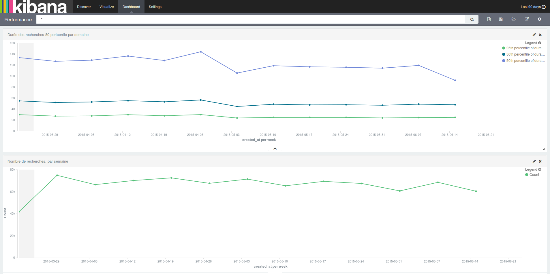

Figure 2. Tableau de bord Kibana montrant le temps de réponse des recherches et le nombre de recherche effectuées par période [1].
Ce tableau de bord Kibana affiche les percentiles de temps de réponse des recherches où 50% des recherches sont réalisées en moins de 60ms. Généré après chaque mise en production, ce graphique permet de mesurer l’impact des modifications sur les performances du moteur de recherche. En dessous, est affiché le nombre de recherches effectuées par période afin de vérifier que lors d’une augmentation (ex. à la rentrée ou Noël), les temps de réponse d’Elasticsearch restent identiques

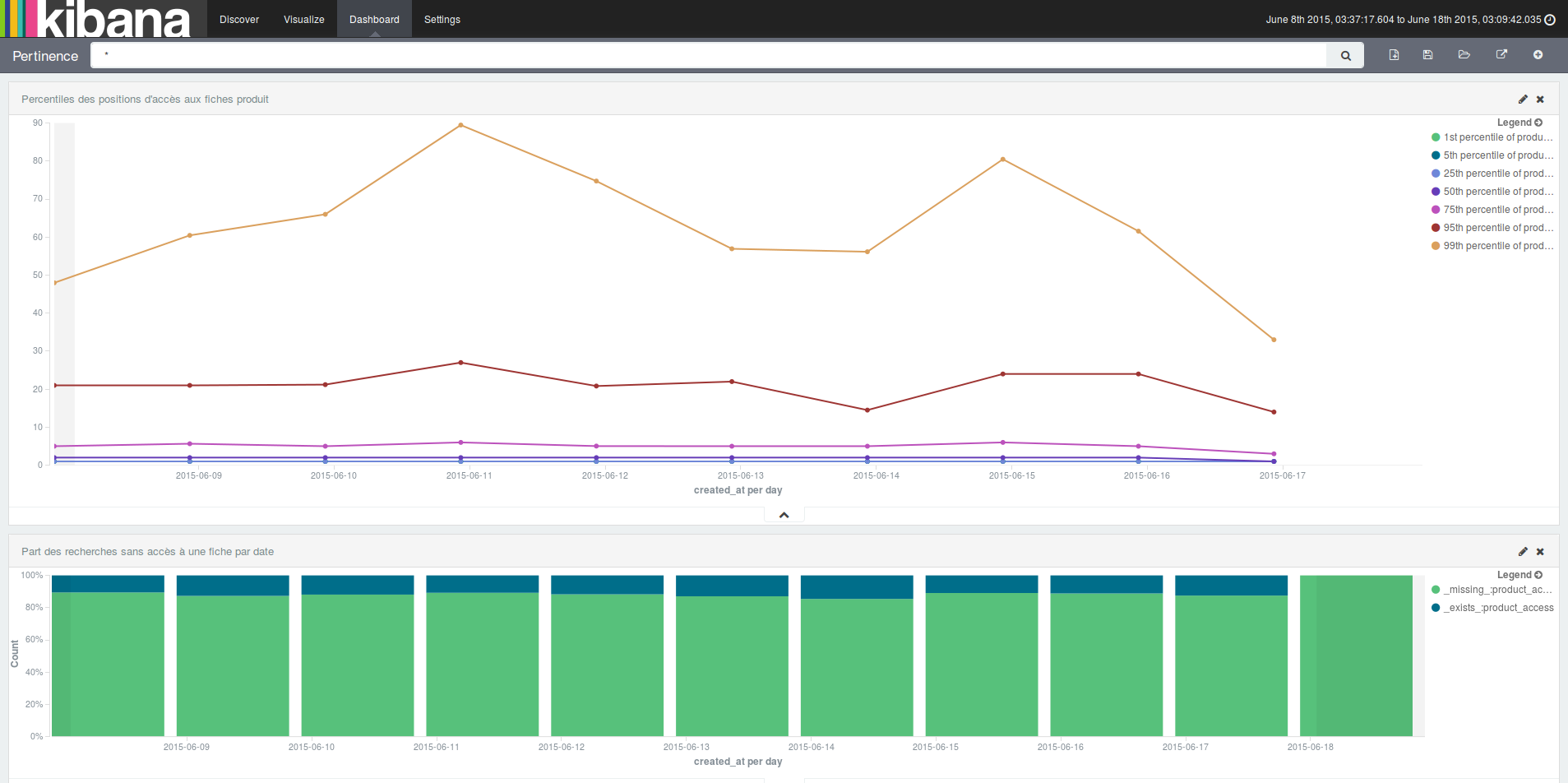

D'autre part, nous nous intéressons aux clics vers les fiches produit. En effet, nous surveillons l'identifiant de la recherche ainsi que la position à laquelle se trouve le produit recherché dans la liste des résultats de recherche. Par exemple, lorsqu'un utilisateur clique sur l’un des premiers résultats (entre 1 et 5), alors la pertinence du moteur de recherche est considérée comme bonne. Par contre, s’il clique sur des résultats en dessous de la 30 ème position, alors la pertinence est considérée comme étant moins bonne.
Figure 3. Tableau de bord Kibana montrant la position des fiches produits visitées dans la liste de résultats et les consultations de fiches produits [2].
Le tableau de bord Kibana illustré en Figure 3, montre que 95% des clics se font sur les 20 premiers résultats de la liste - ce qui atteste d’une bonne pertinence des résultats affichés par le moteur de recherche dans la liste des résultats. En dessous, nous observons que seulement 10% des recherches donnent lieu à la consultation d’une fiche produit. En d’autres termes 90% des recherche d’aboutissent pas à la consultation d’une fiche produit.
Ces pourcentages peuvent être expliqués par de multiples raisons. Par exemple, l'utilisateur a obtenu toutes les informations qu’il recherchait à partir de la liste des résultats et n'a donc pas eu besoin de consulter une fiche produit ou encore l’utilisateur a fait une autre recherche parce que les résultats de la précédente n’étaient pas pertinents.
