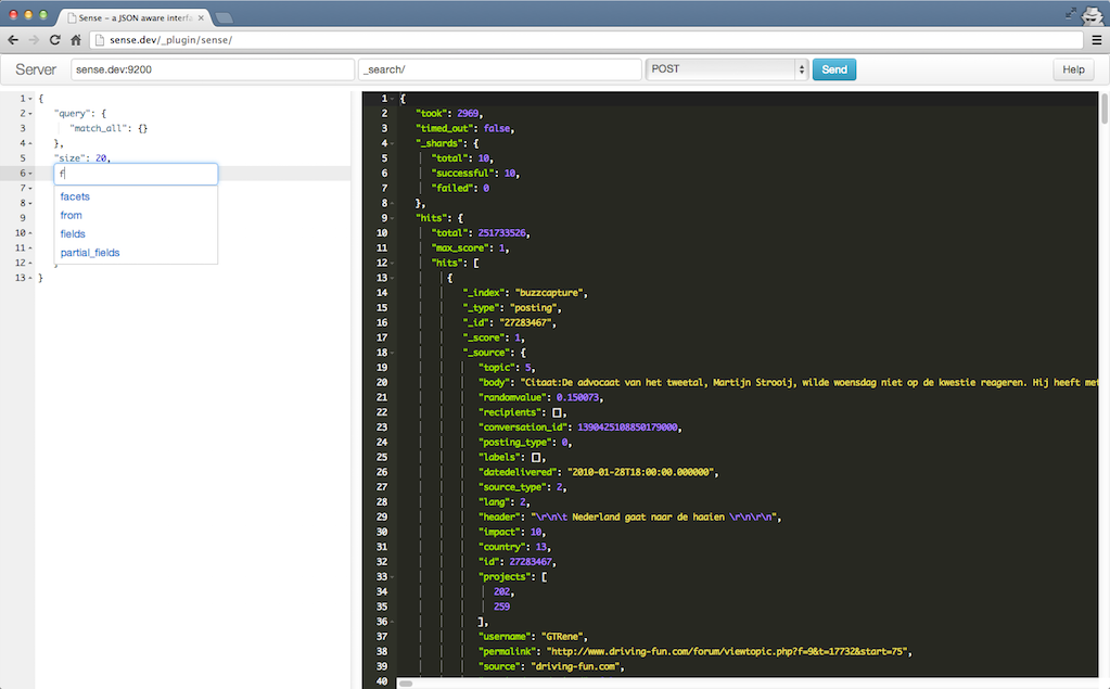

Um zu erkennen, was das bedeutet, sehen Sie sich diesen alten Screenshot von Sense an:
Oben gab man eine API-URL ein und auf der linken Seite den JSON-Text. Alles war sauber getrennt und man konnte Aces Standard-JSON-Modus verwenden. Jetzt musste ich aber einen Weg finden, wie das folgende Format unterstützt werden konnte:

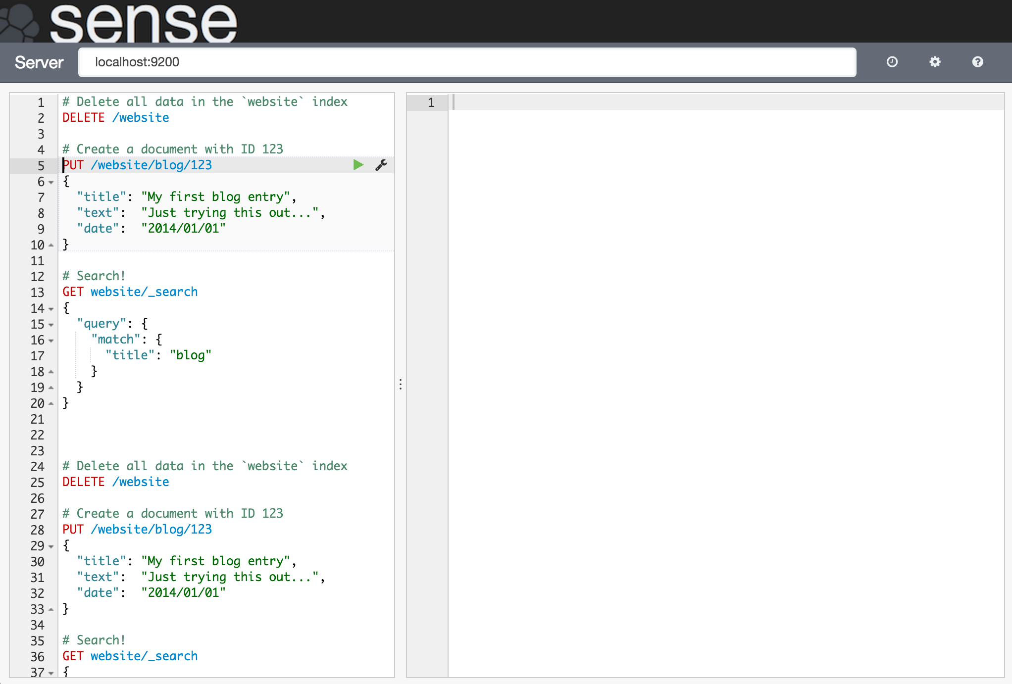

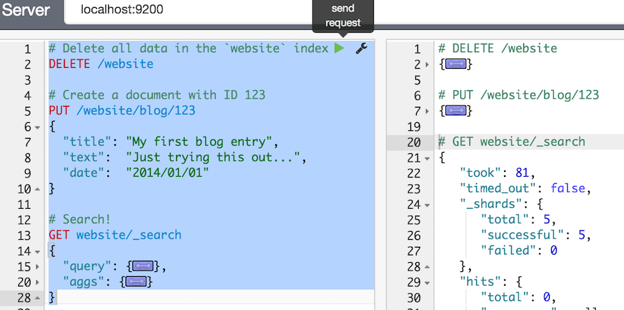

- Ausführung mehrerer Anfragen
WBeim Testen oder Ausprobieren muss häufig die gleiche Abfolge von Befehlen wiederholt werden. Schreiben Sie alle in Sense, wählen Sie sie aus und senden Sie mehrere Anfragen an Elasticsearch.

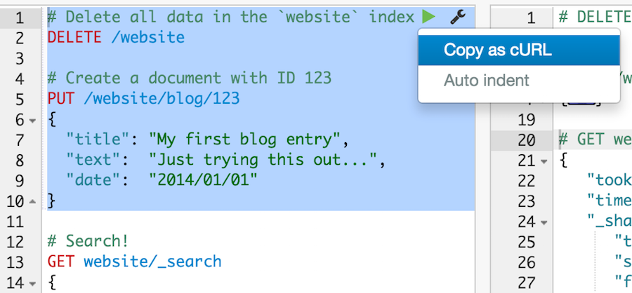

- Kopieren und Einfügen mehrerer Anfragen
Wenn Sie mehrere Anfragen auswählen, können Sie diese automatisch formatieren und als cURL kopieren. Zum Beispiel:
Folgendes wir dann zu Ihrem Clipboard hinzugefügt:
# Delete all data in the `website` index curl -XDELETE "http://localhost:9200/website" # Create a document with ID 123 curl -XPUT "http://localhost:9200/website/blog/123" -d' { "title": "My first blog entry", "text": "Just trying this out...", "date": "2014/01/01" }'Natürlich können Sie auch mehrere cURL-Befehle einfügen, und Sense wird sie korrekt parsen.
